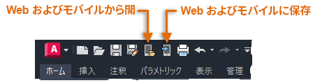

AutoCAD 2019 ベース以降のデスクトップ製品では、AutoCAD Web およびモバイルから図面を開いたり、図面を保存したりする機能がサポートされており、デスクトップ上の AutoCAD での作業から、外部参照を含む AutoCAD モバイル アプリでの作業に移行することができます。AutoCAD Web およびモバイルに保存することにより、サードパーティのクラウド ストレージ プロバイダを使用せずに、AutoCAD を介して図面ファイルを簡単に共有することができます。
AutoCAD デスクトップのクイック アクセス ツールバーで、次のいずれかの操作を行います。
  • ファイルを AutoCAD Web およびモバイルに保存するには、[Web およびモバイルに保存] (SAVETOWEBMOBILE コマンド)をクリックします。
  • ファイルを AutoCAD Web およびモバイルから開くには、[Web およびモバイルから開く] (OPENFROMWEBMOBILE コマンド)をクリックします。
