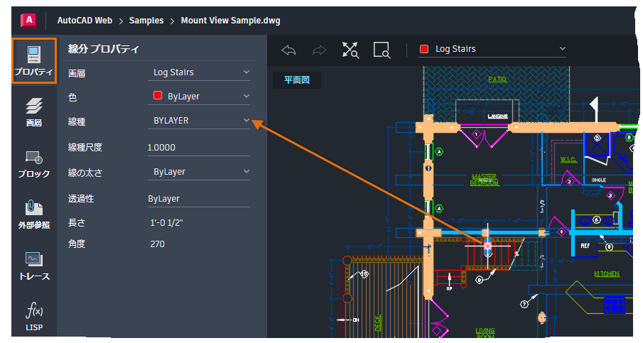

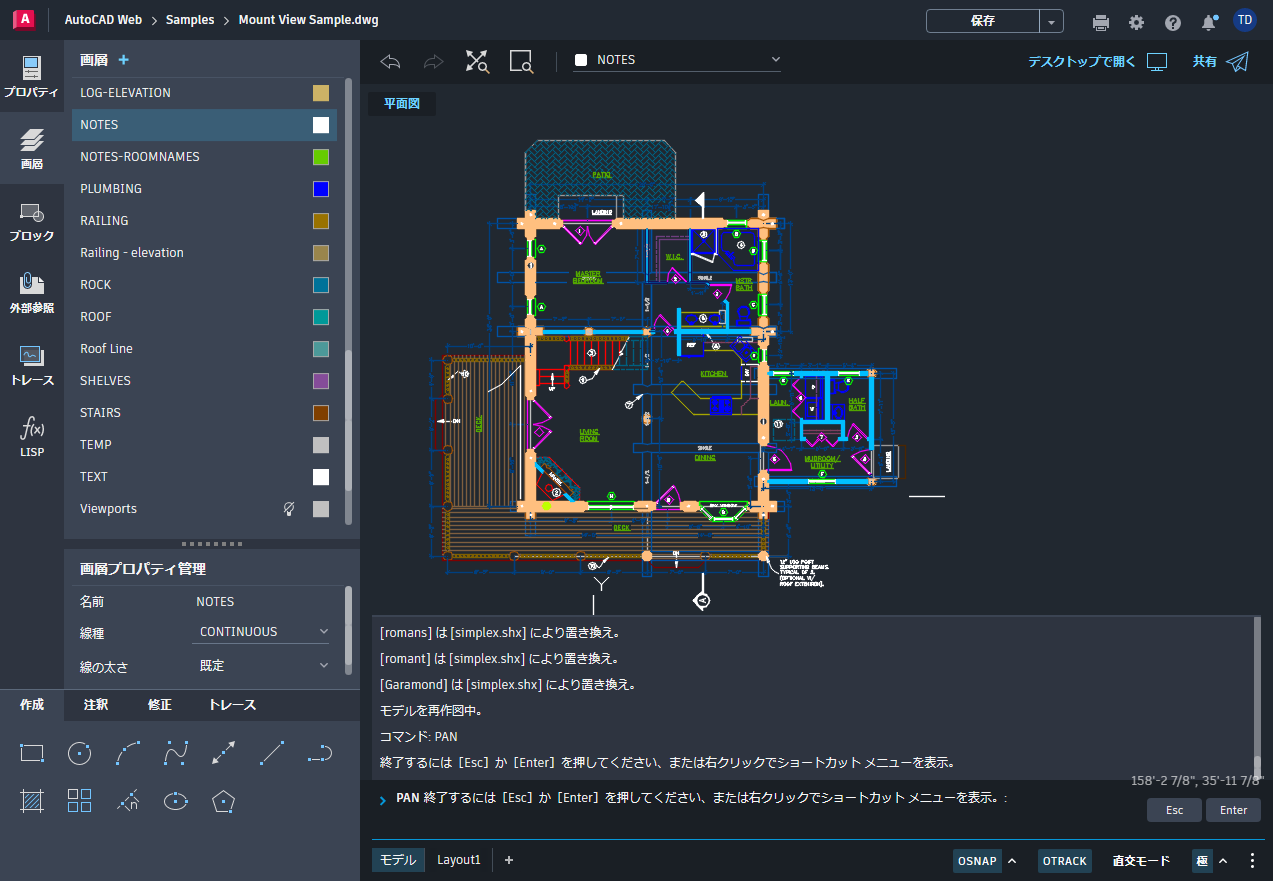

AutoCAD Web アプリを使用すると、特定のコンピュータに縛られずにすむようになります。Chrome や Firefox などの Web ブラウザ上でオンラインで実行されるため、ソフトウェアをインストールする必要はありません。そのユーザ インタフェースは、プロパティ パネル、リボン風のツール、およびコマンド ラインを備えた AutoCAD デスクトップのデザインに似ています。

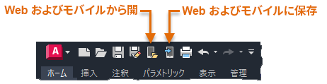

AutoCAD 2019 ベース以降のデスクトップ製品では、AutoCAD Web およびモバイルから図面を開いたり、図面を保存したりする機能がサポートされており、デスクトップ上の AutoCAD での作業から、外部参照を含む AutoCAD Web アプリでの作業に移行することができます。AutoCAD Web およびモバイルに保存することにより、サードパーティのクラウド ストレージ プロバイダを使用せずに、AutoCAD を介して図面ファイルを簡単に共有することができます。
AutoCAD デスクトップのクイック アクセス ツールバーで、次のいずれかの操作を行います。

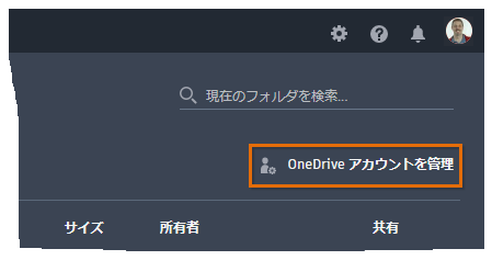

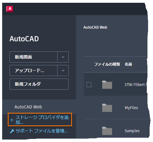

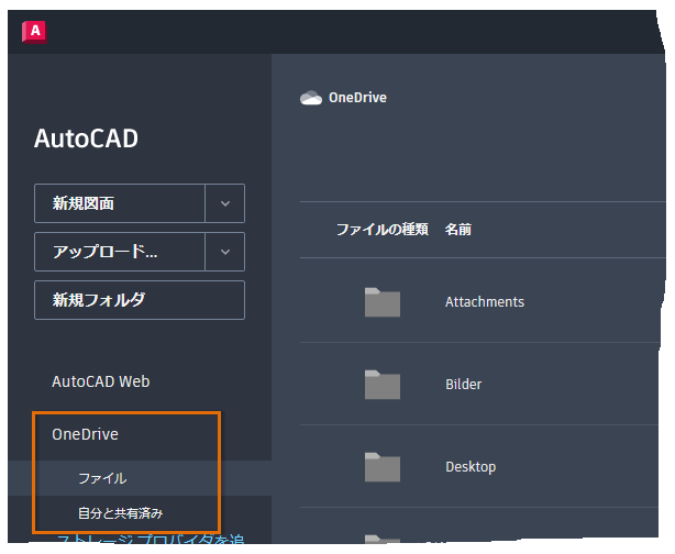

AutoCAD Web およびモバイルに保存された図面ファイルを開く機能に加えて、サードパーティのクラウド ストレージ プロバイダに保存された図面ファイルを、インストールの必要がない AutoCAD Web アプリで直接開くことができます。
次のサードパーティのクラウド ストレージ プロバイダは AutoCAD Web アプリでサポートされているため、既に DWG ファイルをクラウドに保存している場合は、それらに簡単にアクセスして編集することができます。
