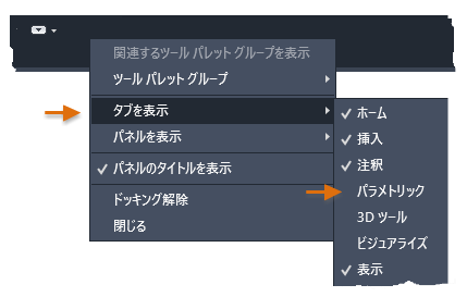

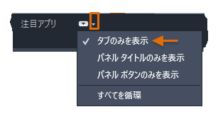

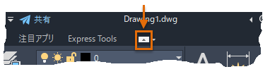

リボンは、アプリケーション ウィンドウの大きな領域を占めています。それを完全に非表示にせずに、いくつかの表示モードを循環的に切り替えることができます。

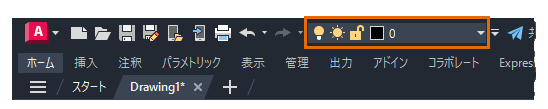

リボンを最小化すると、[画層]パネル上のツールへのアクセスが若干不便になります。しかし、[画層]ドロップダウン リストをクイック アクセス ツールバーに追加することができます。
次のようになります。

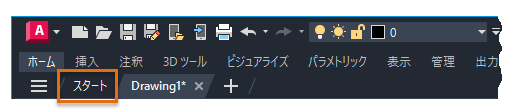

誰もが[スタート]タブを使用するわけではありません。

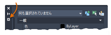

最もよく使用されるパレットは、[プロパティ]と[画層プロパティ管理]の 2 つです。これらの 2 つのパレットをドッキングして[自動的に隠す]オプションをオンにすると、作図領域は僅かに狭くなりますが、カーソルを合わせるだけで簡単にアクセスできるようになります。
このパレットは、展開されたり非表示になったりすることで、必要なときに一時的にすばやくアクセスすることができます。
パレットが表示されているときに、パレットの幅を変更できる点にも注目してください。

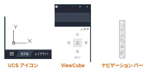

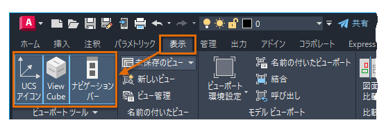

ユーザ座標系(UCS)は一部の 2D 図面では便利に使用でき、3D モデリングでは不可欠です。UCS をあまり使用しない場合は、簡単に非表示にすることができます。ViewCube コントロールやナビゲーション バーも同様です。
ビューポート コントロールは、主に 3D モデリングに使用します。それらを使用しない場合は、それらのコントロールを非表示にして、2D 作図環境の目障りなノイズを減少させることができます。
