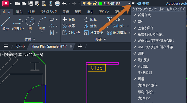

シンプルな画層コントロールにすばやくアクセスする別の方法を探している場合、クイック アクセス ツールバーに[画層一覧コントロール]を追加することもできます。これは、画面の作業領域を最大化するためにリボンを閉じたいけれど、アクティブな画層を切り替えたり、画層のオン/オフを切り替える必要がある場合に便利です。
クイック アクセス ツールバーに[画層一覧コントロール]を追加するには、クイック アクセス ツールバーの[カスタマイズ]ドロップダウンをクリックして[画層]を選択します。

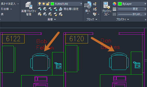

図面によっては数百、特に大きな図面では数千もの画層が含まれることがあります。非常に長い画層一覧をスクロールして特定の画層を検索するのは、多くの場合、現実的ではありません。現在の画層を変更するには、[現在層に設定] (LAYMCUR コマンド)が便利です。
たとえば、FURNITURE 画層を現在の画層に設定するとします。もちろん、画層一覧を開いて、FURNITURE 画層が見つかるまでスクロールすることもできますが、代わりに[現在層に設定]を使用すると、現在の画像をすばやく変更できます。
検索 の順にクリックします。
これで、FURNITURE 画層が現在の画層になりました。

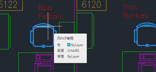

その名の通り、[オブジェクトを現在の画層に移動] (LAYCUR コマンド)は、オブジェクトをある画層から別の画層に移動させます。
たとえば、[オブジェクトを現在の画層に移動]を使用して、これらの椅子を CHAIR 画層から FURNITURE 画層に移動するとします。
検索 の順にクリックします。
これで、椅子が FURNITURE 画層に配置されました。

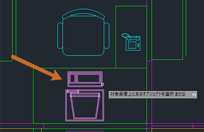

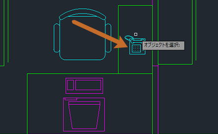

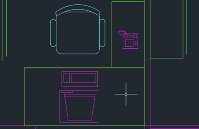

前のセクションで説明した[オブジェクトを現在の画層に移動]と同様に、[オブジェクトを指定の画層に移動] (LAYMCH コマンド)はオブジェクトの画層を移動できます。[オブジェクトを指定の画層に移動]は例外で、どちらの画層も現在層である必要はありません。
たとえば、CPU 画層に電話を配置するとします。
検索 の順にクリックします。
これで、電話が CPU 画層に配置されました。

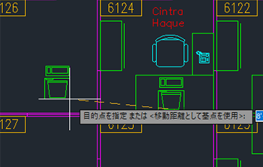

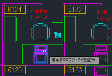

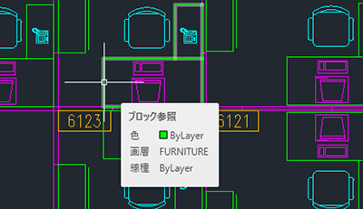

前の 2 つのコマンドでは、図面内の既に存在するオブジェクトのプロパティを変更しました。次は、オブジェクトをコピーして、そのオブジェクトを別の画層に配置するとします。これは、[オブジェクトを指定の画層に複写] (COPYTOLAYER コマンド)で実行できます。
今回は、このコンピュータを FURNITURE 画層にコピーします。
検索 の順にクリックします。

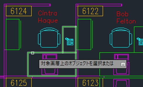

[画層復元] (LAYERP コマンド)は、画層に対する[元に戻す]コマンドに似ています。[画層一覧コントロール]、[画層プロパティ管理]、または -LAYER[画層管理]コマンドで最後に行った 1 つまたは変更を元に戻します。
簡単な例を試します。たとえば、小部屋「6124」内の家具以外のオブジェクトを削除するとします。
個室のパネルの画層を一時的にロックして家具の画層をフリーズすることで、目的のオブジェクトを削除してから画層の操作を元に戻せるようにします。
検索 の順にクリックします。

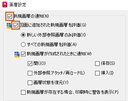

新規画層が図面に追加されたときに、プログラムから自動的に通知されるようにすることができます。外部参照をアタッチしたりブロックを挿入すると、新規画層が追加される場合があります。また、共有図面を使用している場合は、他のユーザによって新規画層が追加されることがあります。
画層の通知機能をオンにして、これ以降に新規画層が追加されると、ファイル、画層状態、または印刷関連の特定の操作後に、バルーン メッセージまたはダイアログ ボックス メッセージが表示されます。ステータス バーにも、新規画層が追加されたことを警告するアイコンが表示されます。
新規画層の自動通知を設定してみます。
検索 の順にクリックします。
各オプションは、通知を表示するタイミングを示します。したがって、[開く]がオンで新規画層が存在する場合は、図面を開いたときに通知が表示されます。[保存]がオンで新規画層が存在する場合は、保存するたびに通知が表示されます。
