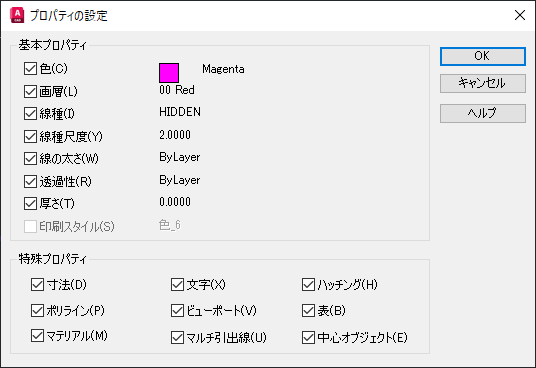

この記事で前述した設定オプションを覚えていますか?この例では、線分から他のさまざまなオブジェクトにプロパティをコピーします。そのとき、コピーするプロパティを設定オプションを使用してコントロールします。
次に、プロパティの設定に関する注意事項を示します。
画層と色がコピー先オブジェクトにコピーされていないことに注目してください。

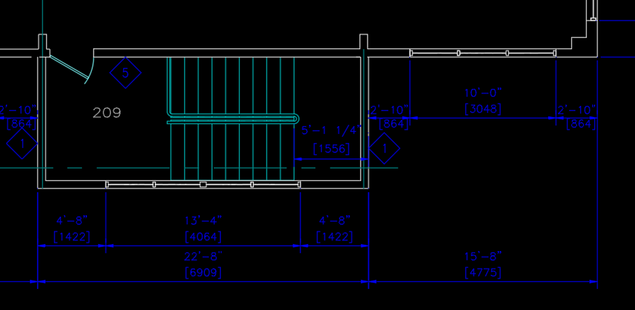

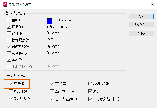

ある図面内のオブジェクトから他の図面内のオブジェクトにプロパティをコピーしたい場合があります。この例では、寸法オブジェクトのプロパティを他の図面内の寸法オブジェクトにコピーします。この例では、いくつかのセットアップを行い、MATCHPROP[プロパティ コピー]の[特殊プロパティ]の設定を確認する必要があります。
テンプレートの詳細については、「お試しください: テンプレートを使用する」を参照してください。
これで、図面間で MATCHPROP[プロパティ コピー]を使用する方法を確認する準備が整いました。
特殊プロパティでは、コピー元オブジェクト タイプに固有のプロパティが適用されます。寸法オブジェクトの場合は、寸法スタイルなどが含まれます。
カーソルはペイント ブラシのままです。

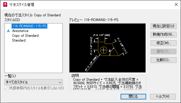

寸法が予想どおりに更新されます。さらに良いことに、寸法スタイルが存在しない場合は、図面に作成されます。DIMSTYLE[寸法スタイル管理]コマンドを使用して、これを確認してください。 検索
複数の図面で MATCHPROP[プロパティ コピー]コマンドを使用すると、必要なスタイルや定義が図面に作成されます。これには、次のものが含まれます。

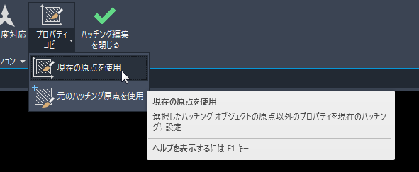

MATCHPROP[プロパティ コピー]コマンドを使用して、あるハッチング オブジェクトから他のハッチング オブジェクトにプロパティをコピーすると、ハッチング原点の座標もコピーされます。原点をコピーしないようにするには、次の手順を使用します。
[ハッチング エディタ]コンテキスト リボンが表示されます。
これはコピー元オブジェクトとみなされます。編集中のハッチングにプロパティがコピーされます。
