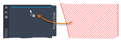

  4. 作図領域で、ハッチング オブジェクトを選択します。
  5. マウスの右ボタンを押しながら、そのハッチング オブジェクトをツール パレットにドラッグします。
    これだけで、選択したハッチング オブジェクトに基づくツールを作成することができます。

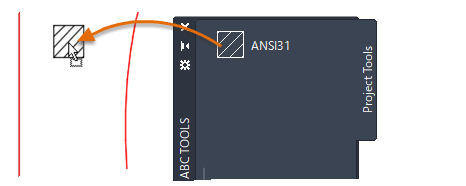

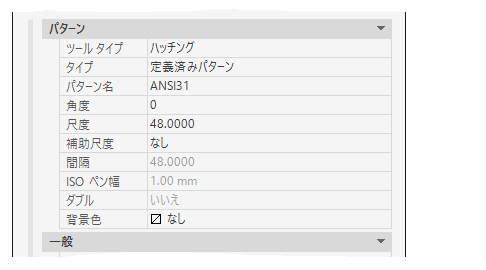

  6. [ツール パレット]ウィンドウで新しいハッチング ツールをクリックし、閉じた領域内を指示(または、ハッチング ツールをドラッグしてドロップ)することによって、ハッチング パターンを適用します。
    新しいハッチング オブジェクトには、元のハッチングのすべてのプロパティ設定が含まれています。
ヒント: ハッチング ツールを右クリックして[プロパティ]を選択すると、[ツール プロパティ]ダイアログ ボックスが表示され、ツールのプロパティを編集することができます。

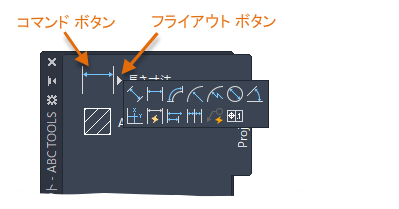

寸法ツールは、寸法オブジェクトをツール パレットにドラッグして作成することができます。新しい寸法ツールを作成すると、ツールにフライアウト ボタンが表示されます。

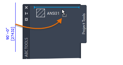

  2. 作図領域で、寸法オブジェクトを選択します。
  3. マウスの右ボタンを押しながら、その寸法オブジェクトをツール パレットにドラッグします。

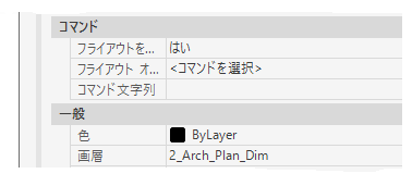

  4. ツール パレット上の新しい寸法ツールを右クリックし、[プロパティ]を選択して、そのツールのプロパティおよび動作を編集します。
    1. [ツール プロパティ]ダイアログ ボックスの[コマンド]セクションで、寸法ツールの動作をコントロールするプロパティを編集することができます。
      • [フライアウトを使用] – ツールのフライアウト ボタンの表示を有効にします。
      • [フライアウト オプション] – フライアウト メニューが表示されたときに、どのコマンドが表示されるかをコントロールします。
      • [コマンド文字列] – ツールがクリックされたときに実行されるコマンド マクロが含まれます。このオプションは、[フライアウトを使用]オプションがオフの場合にのみ使用可能です。
    2. [一般]セクションで、ツールを使用して作成した新しい寸法オブジェクトに適用される一般的なプロパティを編集します。
    3. 変更が完了したら、[OK]をクリックします。

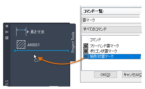

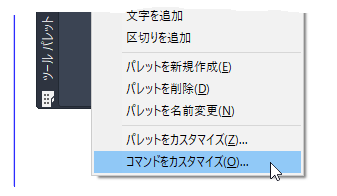

  1. [ツール パレット]ウィンドウが表示されているときに、そのタイトル バーかツールの近くの空白領域を右クリックし、[コマンドをカスタマイズ]を選択します。

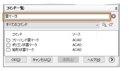

  2. [ユーザ インタフェースをカスタマイズ] (CUI)エディタの[コマンド一覧]ペインで、[コマンド一覧を検索]テキスト ボックスをクリックして、revision と入力します。
  3. [コマンド一覧]で、[矩形状雲マーク]コマンドをツール パレットにドラッグします。

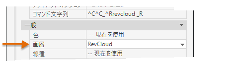

  5. [ツール パレット]ウィンドウで[矩形状雲マーク]ツールを右クリックし、[プロパティ]を選択します。
  6. [ツール プロパティ]ダイアログ ボックスの[一般]セクションで、[画層]プロパティをクリックし、ツールを使用したときに現在層に設定される画層を選択します。
    注: 画層がツールに割り当てるられるようにするには、その画層が現在の図面に既に存在している必要があります。割り当てられた画層を含まない図面でツールを使用すると、コマンドが実行される前に画層が自動的に作成されます。
  7. [OK]をクリックすると、変更した内容が適用されます。
