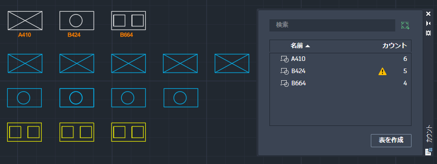

  1. [表示]タブ [パレット]パネル [カウント]をクリックします。 検索
    規定では、[カウント]パレットに図面内のすべてのブロックとその数が表示されます。

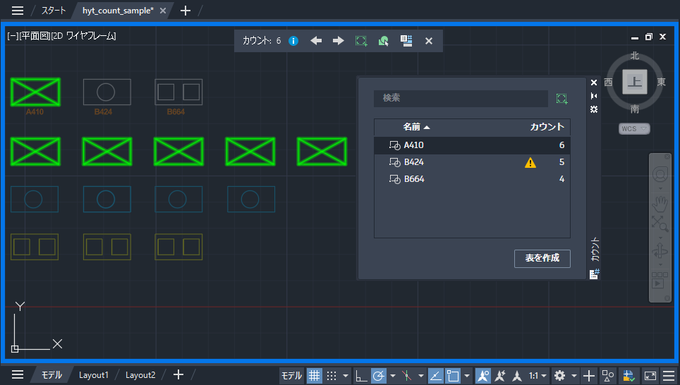

  2. [カウント]パレットで、ブロック(たとえば、A410)を選択します。
    ブロックを選択すると、アクティブな数がカウントされます。アクティブなカウントにいる場合、作図領域の周りに青い境界が表示され、[カウント]ツールバーが上部に表示されます。
    次の図は、A410 ブロック インスタンスがハイライト表示されています。

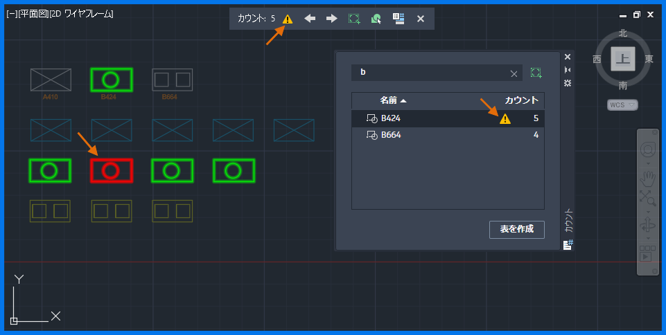

カウントの詳細を表示
カウント機能は、数えた結果を視覚的に表示するため、カウントしたブロックの情報を簡単に確認できます。カウントの詳細には、数えたオブジェクトの一般プロパティ、ユーザ定義のブロック属性およびパラメータ、またはカウントのエラー レポートが含まれます。
注: この実習では、ダウンロード可能なサンプル ファイルに図面エラーを意図的に追加しています。図面を最初から作成した場合は、挿入したブロックをコピーして重複するブロックを作成し、この実習の手順に従います。

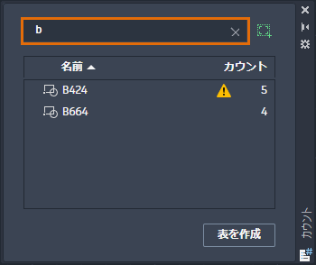

  1. [カウント]パレットで、[検索]ボックスに b と入力します。
    [カウント]パレットには、入力した文字で始まるブロック名が表示されます。これは、名前に基づいてブロックとその数をすばやく見つける必要がある場合に便利な方法です。
    B で始まるブロック名が表示されます。
  2. B424 (または図面内で重複するブロックの名前)を選択します。
    B424 ブロックがハイライト表示されます。この例では、[カウント]パレットと[カウント]ツールバーにアイコン()が表示されています。エラーのフラグが付いたブロック インスタンスは、別の色(赤)でハイライト表示されます。
  3. [カウント]パレットまたはツールバーで をクリックします。
    または、[カウント]パレットで B424 を右クリックし、[カウントの詳細を確認]を選択します。
  4. カウント エラー、この場合[重複したオブジェクト]をクリックします。
    AutoCAD は、検出されたエラーで、ブロック インスタンスを拡大ズームします。
  5. 重複するブロックを確認して削除します。

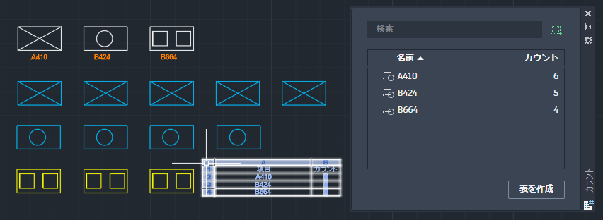

カウントの表を作成する

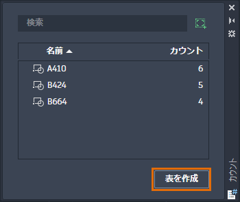

場合によっては、設計監査を実施したり、設計コンポーネントのインベントリを作成する場合など、図面の概要を包括的に提示する必要があります。[カウント]を使用すると、ブロックとその数を表に簡単に一覧できます。
  1. [カウント]パレットで、[表を作成]をクリックします。
  2. 表に追加するブロックを選択します。この例では、すべてのブロックを選択して[挿入]をクリックします。
  3. 現在の図面にカウントの表を配置する挿入点を指定します。

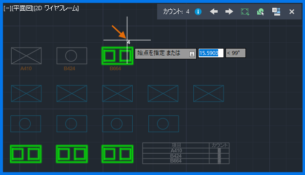

また、選択したブロックの現在のカウントのフィールドを直接挿入することもできます。
  1. 作図領域でブロック(たとえば、B664)を選択します。
  2. [カウント]ツールバーが開いていない場合は、右クリックして[カウントの選択]を選択します。
  3. [カウント]ツールバーで、[カウント フィールドを挿入]をクリックします。
  4. 始点を指定し、現在の図面にカウント フィールドを配置します。
    フィールドには、選択したブロックの現在の個数が表示されます。

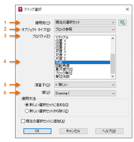

名前ごとにブロックを数える
  1. [ホーム]タブ [ユーティリティ]パネル [クイック選択]をクリックします。 検索
    または、コマンド プロンプトに対して qselect と入力します。
  2. [クイック選択]ダイアログ ボックスで、[ブロック参照]を選択し、リストから[A410]を(次に示す他の値と共に)選択します。
  3. [OK]をクリックします。
    指定したブロックが選択されて新しい選択セットに含まれるとともに、指定したブロックの正確な数がコマンド ウィンドウに表示されます。

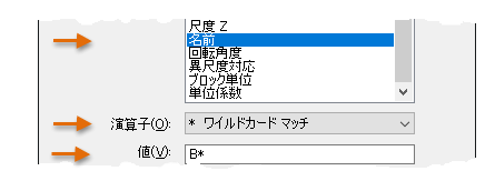

一般的な名前のパターンを使用してブロックを数える必要があることがあります。最も一般的に使用されるワイルドカードは、単一の文字の場合は「?」、任意の数の文字の場合は「*」です。たとえば、B* を使用して B で始まるすべてのブロックと、?4*.を使用して 2 番目の文字が 4 であるすべてのブロックを検索することができます。
  1. QSELECT[クイック選択]コマンドを再起動し、今回は下図に示すように B* という値のワイルドカード マッチを指定して、[OK]をクリックします。
    下図のように、B で始まるすべてのブロックが選択されます。
    再度、正確な数が表示されます。

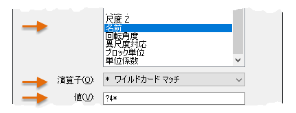

  2. [Esc]を押して選択セットをクリアし、上記の手順を繰り返します。ただし、[値]フィールドには ?4* を使用し、[OK]をクリックします。
    ブロック A410 および B464 のすべてのインスタンスが選択され、正確な数がコマンド ウィンドウに表示されます。

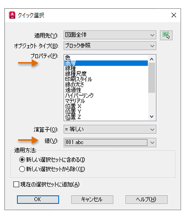

画層上のブロックを数える
指定した画層上のすべてのブロックを数えるには、次の手順に従います。
  1. QSELECT[クイック選択]コマンドを起動します。
  2. [画層]を選択し、画層の値として 001 abc を選択して、[OK]をクリックします。
    画層 001 abc 上のすべてのブロックが新しい選択セットに追加され、ブロックの数が表示されます。

選択内容を絞り込む

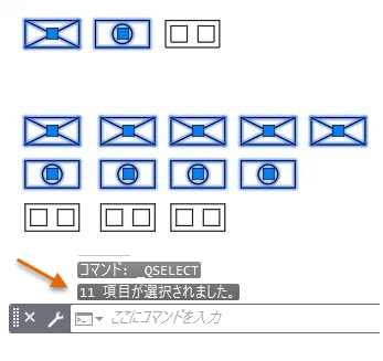

ここで、複数の条件を使用して選択内容を絞り込む方法が必要になります。たとえば、画層 001 abc 上のブロック A410 のすべてのインスタンスを数えるには、どうすればよいでしょう?
簡単な方法で実行できます。

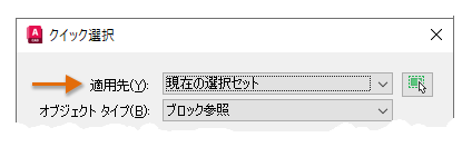

    現在、画層 001 abc 上のすべてのブロックが選択されています。[適用方法]フィールドが、下図に示すように、自動的に[現在の選択セット]に切り替わっている点に注目してください。
    これは、図面全体ではなく、現在の選択セットのみが使用されることを意味しています。
  2. 次に、[名前]を選択し、ブロック A410 を選択して[OK]をクリックします。
    画層 001 abc (のみ)上のすべての A410 ブロック(のみ)が選択されます。任意の選択セットを使用して QSELECT[クイック選択]コマンドを繰り返し、選択内容をさらに絞り込むことができます。
