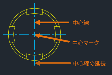

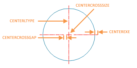

中心マークを構成する各部分を見てみましょう。
中心マークを作成すると、3 つの主要部分が描画されます。

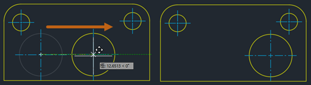

次に、円を選択して右に移動します。中心マークが円と一緒に移動する様子を確認します。

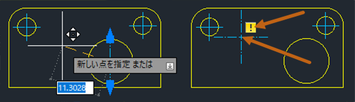

中心マークおよび中心線は、オブジェクトとの自動調整を解除したり、再割り当てしたりすることもできます。
前の例では、円を移動すると、中心マークが円に関連付けられているため、中心マークも移動します。

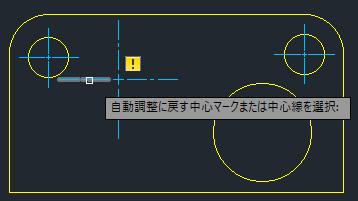

ただし、中心マークを円から離すと、中心マークの関連付けが解除されます。中心マークがオブジェクトに関連付けられていない場合、自動調整が解除されたことを示す黄色のバッジが表示されます。
黄色のバッジが表示されない場合は、注釈モニターがアクティブになっていることを確認してください。
注釈モニターの使用方法については、「お試しください: 自動調整寸法」の「注釈モニター」セクションを参照してください。
中心マークと中心線の自動調整再割り当ておよび自動調整解除の方法については、この記事の後半「中心マークと中心線を自動調整再割り当て、自動調整解除する」で説明します。

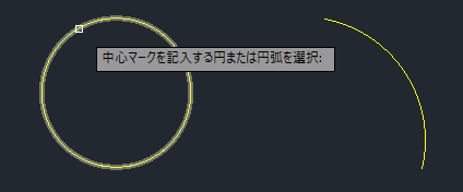

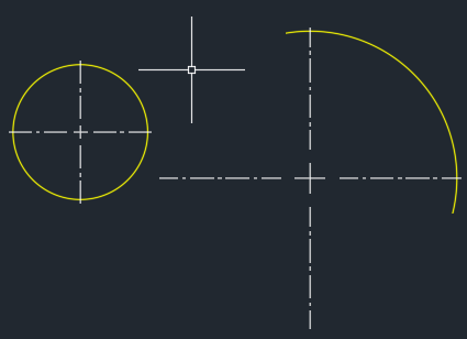

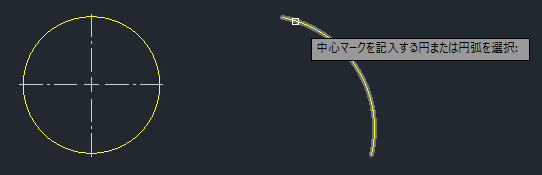

まず、既定の設定を使用して中心マークを作成しましょう。
コマンド プロンプトに対して、CENTERMARK と入力することもできます。
中心マークは単一のオブジェクトであり、グリップを使用して修正できます。

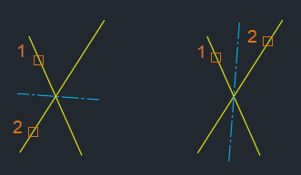

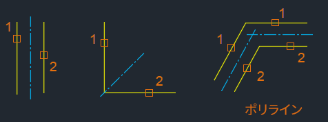

中心線は、選択した線分セグメントの始点と終点の仮想中点間に作成することができます。
線分は平行であっても、角度があってもかまいません。互いに交差していても、垂直であってもかまいません。直交している場合は、45 度の中心線が作成されます。
交差する線分の場合、2 本の交差する線分の角度が中心線によって 2 等分されます。次の例では、クリック点の位置によって中心線の方向が定義されています。

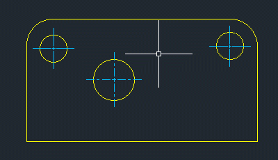

既定の設定を使用して、いくつかの中心線を作成しましょう。
コマンド プロンプトに対して、CENTERLINE と入力することもできます。
長さが異なる 2 本の線分間に中心線を作成する場合、希望の結果を得るには、グリップを使用して中心線を修正する必要がある場合があります。
次の例では、線分 1 と線分 2 は、長さが異なります。
CENTERLINE[中心線]コマンドを使用し、線分 1 と線分 2 を選択して中心線を作成します。中心線がデザインの下部を越えて延長されていないことに注目してください。これは、中心線として選択した線分の長さが同じではないためです。

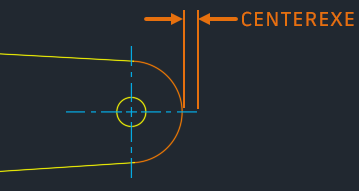

線分の長さが異なる場合、選択した 2 本の線分の端点間で仮想交点が計算されます。
中心線は、システム変数 CENTEREXE で指定された値(この例の場合は 1 単位)だけ、仮想交点を越えて延長されます。
これを修正するには、中心線を選択し、長さグリップを使用して、ジオメトリのエッジを越えるように中心線をドラッグします。
これで、中心線がジオメトリのエッジを越えて延長されます。

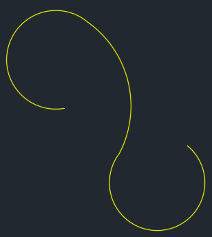

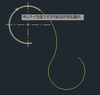

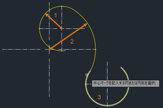

中心マークは、ポリゴン状円弧にも作成できます。
まず、次の図に示すような円弧を使用してポリラインを作成します。
このポリラインには、3 つの円弧セグメントが含まれています。
詳細は、「PLINE[ポリライン]コマンド」を参照してください。
各円弧セグメントに、それぞれ独自の中心マークが記入されます。

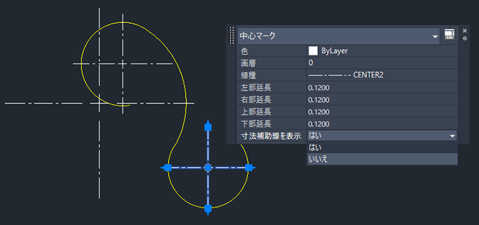

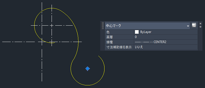

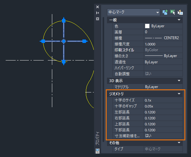

[クイック プロパティ]パレットおよび[プロパティ]パレットを使用して、プロパティを変更することができます。
中心マークの一般的なプロパティの変更には、次のものがあります。
[プロパティ]パレットを使用して、プロパティを変更することもできます。[プロパティ]パレットが表示されている状態で、表示する中心マークまたは中心線を選択し、[色]、[十字のサイズ]、[十字のギャップ]、[延長の長さ]などのプロパティを変更します。

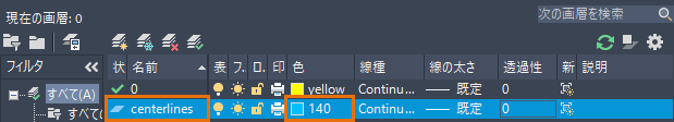

システム変数 CENTERLAYER を使用して、中心マークと中心線の画層を設定しましょう。これまで、すべての中心線と中心マークは、現在の画層とプロパティ(この例の場合は画層 0)を使用して作成されていました。
CENTERLAYER は、CENTERMARK[中心マーク]コマンドおよび CENTERLINE[中心線]コマンドで作成された中心マークと中心線にのみ適用される画層の優先設定です。
中心線または中心マークを作成すると、現在の画層に関係なく、中心線の画層に配置されます。

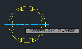

中心マークまたは中心線とそのジオメトリとの自動調整が解除された場合、いくつかのオプションがあります。中心マークまたは中心線が不要になった場合は削除できます。中心マークまたは中心線の自動調整を図面内のジオメトリに再割り当てすることもできます。

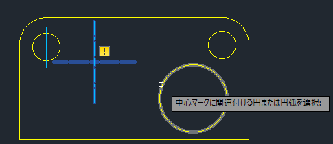

中心マークまたは中心線の自動調整を再割り当てするには
自動調整が解除された中心マークは、円に再度関連付けられました。
必要に応じて、中心マークまたは中心線から自動調整を除去することもできます。

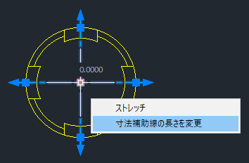

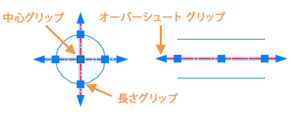

中心マークおよび中心線は、グリップを使用して編集することもできます。グリップにカーソルを合わせると、延長線のダイナミック寸法が表示されます。
中心マークの多機能中心グリップにカーソルを合わせると、メニューが表示されます。ここで、中心マークをストレッチして移動したり、4 本の中心線のすべての延長の長さを均一に変更したりすることができます。
グリップを使用すると、中心マークおよび中心線を直接操作できます。この例では、中心線を個別に修正しています。長さグリップをドラッグすると、中心線の長さが調整され、これに従って中心線の延長が移動します。オーバーシュート グリップをドラッグすると、中心線の延長のみが変更されます。
グリップを使用して中心線を修正すると、優先設定が適用され、修正された中心線は固定長になります。円のサイズを変更しても、修正された中心線には影響しません。円を修正した場合、修正していない中心線の長さのみが変更されます。ただし、円を移動すると、中心マーク(修正された中心線を含む)は円とともに移動します。

システム変数を使用して、新しい中心マークや中心線の外観と動作をコントロールできます。中心マークと中心線の主な側面をコントロールする 4 つのシステム変数があります。

| システム変数 | 説 明 | 既定値 | 保存場所 |
| CENTERCROSSGAP | 中心マークとその中心線の間のギャップを決定します。 | "0.05x" | 図面 |
| CENTERCROSSSIZE | 自動調整中心マークのサイズを決定します。 | "0.1x" | 図面 |
| CENTEREXE | 中心線の延長長さコントロールします。 | 0.1200 (フィート/インチ)または 3.5000 (メートル) | 図面 |
| CENTERLAYER | 新しい中心マークまたは中心線の既定の画層を指定します。 | "現在を使用" | 図面 |
| CENTERLTSCALE | 中心マークと中心線によって使用される線種尺度を設定します。 | 1.000 | 図面 |
| CENTERLTYPE | 中心マークと中心線が使用する線種を指定します。 | "CENTER2" | 図面 |
| CENTERLTYPEFILE | 中心マークと中心線の作成に使用するロード済み線種ライブラリ ファイルを指定します。 | "acad.lin" | 図面 |
| CENTERMARKEXE | 中心線が、新しい中心マークから自動的に伸びるかどうかを決定します。 | 1 | 図面 |
