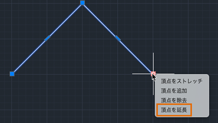

新しいグリップ オプションである[頂点を延長]を使用すると、選択した端点グリップから、ポリラインを延長するように新しい頂点が追加されます。ポリラインの方向を反転する必要がなくなりました。
