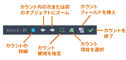

アクティブなカウントを実行している場合、[カウント]バイザーが作図領域の上部に表示されます。[カウント]バイザーには、オブジェクトの数と問題の数、およびカウントされたオブジェクトを管理するためのその他のコントロールが表示されます。

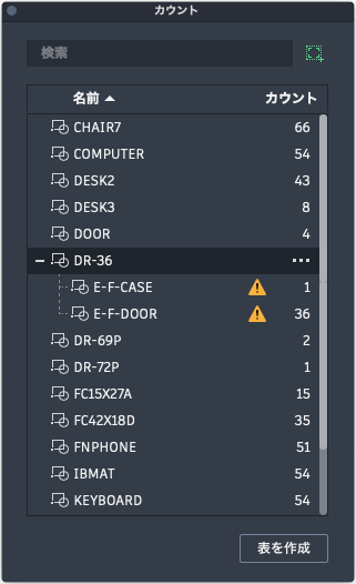

カウントの詳細アイコンは、現在のカウントにエラーが含まれているかどうかによって変わります。 または をクリックすると、[カウント]パレットが開いて詳細が表示されます。
カウントされたオブジェクトの一般的なプロパティ、およびユーザ定義のブロック属性とパラメータなどのカウント条件が表示されます。
一般的なプロパティ、ユーザ定義のブロック属性とパラメータ、およびカウントされたオブジェクトの問題報告などのカウント条件が表示されます。問題には、オブジェクトのオーバーラップ、分解、名前の変更などが含まれます。

    [カウント]パレットに、図面上の各ブロックのインスタンスの数が表示されます。
  3. パレットでブロック名をクリックすると、図面内のそのブロックのすべてのインスタンスがハイライト表示されます。
  4. ブロック名を右クリックすると、特定のプロパティに基づいてフィルタすることができます。
