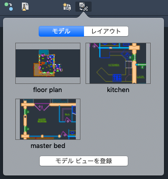

ビュー ギャラリーを使用して登録済みの名前の付いたビューから作成する
  1. モデル空間でない場合は、作図領域の左下コーナーの[モデル]タブを選択します。
  2. ツールバー上の[新規ビュー]をクリックします。
  3. [新規ビュー]ダイアログ ボックスで、以下を行います。
    • ビュー名を入力します。
    • [窓を定義]をクリックし、ビューの領域を選択します。
    • [OK]をクリックします。
  4. これによってビューが登録され、ビュー ギャラリーに追加されます。ビュー ギャラリーを使用して、レイアウトにビューを作成することができます。
  5. レイアウト タブを選択して、新しいレイアウト ビューポートを作成するレイアウトに切り替えます。
  6. ツールバーのビュー ギャラリーをクリックします。
    ビュー ギャラリーが表示され、以前に登録したすべてのビューが表示されます。
  7. レイアウトに挿入するビューを選択します。
  8. ビューの位置を指定します。
  9. ビューの尺度を変更するには:
    • ビューポートを選択します。
    • 中央の三角形のグリップをクリックします。
    • リストから尺度を選択します。
