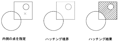

- 内側の点をクリック
- 指定された点の周りの閉じた領域を形成する既存のオブジェクトから境界を決定します。

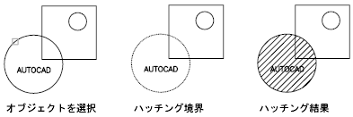

- オブジェクトを選択
- 閉じた領域を形成する選択されたオブジェクトから境界を決定します。
