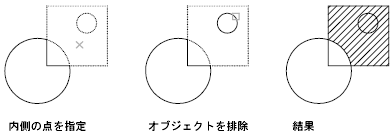

[追加: 点をクリック]
指定された点の周りの閉じた領域を形成する既存のオブジェクトから境界を決定します。
[島の検出]機能がオンの場合、最も外側の境界内にある領域を囲むオブジェクトが島として検出されます。このオプションを使用して HATCH コマンドがオブジェクトを検出する方法は、どの島の検出方法を指定しているかによって異なります。
注: ハッチング境界の隙間を示すために、境界オブジェクトの未接続の端点に赤い円が表示されます。この円は一時的なもので、REDRAW[再描画]または REGEN[再作図]コマンドで除去できます。

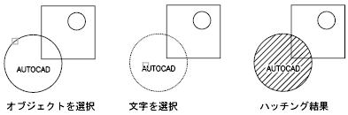

[追加: オブジェクトを選択]
閉じた領域を形成する選択されたオブジェクトから境界を決定します。
内側のオブジェクトは、自動的には検出されません。現在の島の検出スタイルに従って選択した境界の内側にあるオブジェクトをハッチングしたり、塗り潰すには、それらのオブジェクトを選択する必要があります。
[追加: オブジェクトを選択]をクリックするたびに、直前の選択セットがクリアされます。
[境界を除外]
既に追加されているオブジェクトを境界定義から除外します。
