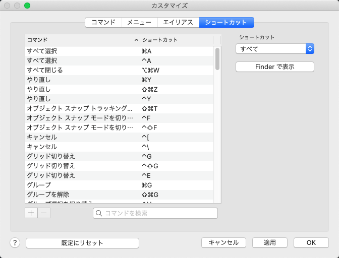

カスタマイズ(CUI)エディタを表示します。
  1. [ツール]メニュー > [カスタマイズ] > [インタフェース(CUI)]をクリックします。
  2. [ショートカット]タブを選択します。

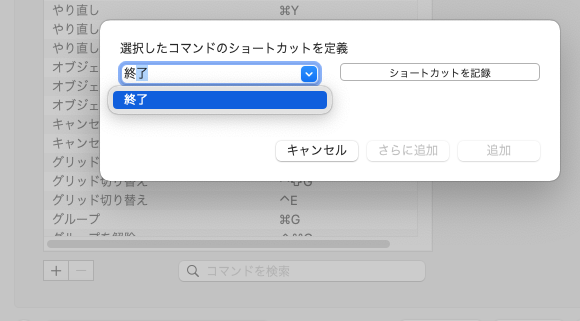

ショートカット キーを作成する
  1. ショートカット キーを追加するには、をクリックします。
    バイザーが表示されます。
  2. ショートカット キーを割り当てるコマンド名の入力を開始します。ドロップダウン リストからコマンドを選択します。
  3. [ショートカットを記録]をクリックします。
  4. コマンドに割り当てるキーを押します。

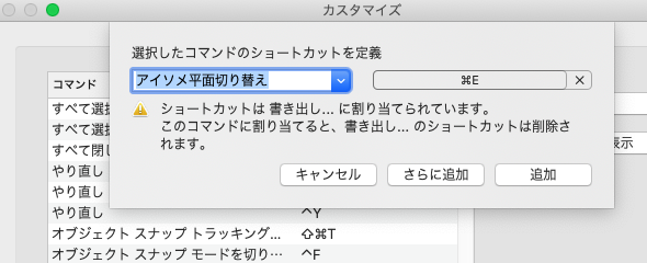

    注: ショートカット キーが他のコマンドに既に割り当てられている場合、そのショートカット キーを使用しているコマンドを示す警告が表示されます。
  5. 次のいずれかのオプションを選択します。
    • [追加]: ショートカット キーを追加してバイザーを終了します
    • [さらに追加]:ショートカット キーを追加してバイザーを開いたままにします
    • [キャンセル]:ショートカット キーを追加せずにバイザーを終了します
  6. [適用]をクリックして変更を適用してから変更操作を続行するか、[OK]をクリックして変更を適用してダイアログ ボックスを閉じます。
注: すべてのカスタム ショートカット キーを削除するには、[既定にリセット]をクリックします。
