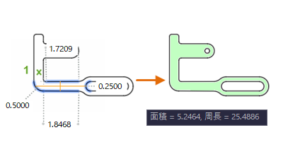

MEASUREGEOM[ジオメトリ計測]コマンドの[クイック]オプションは、2D 図面内の閉じた領域の面積と周長の取得をサポートするようになりました。
閉じた領域内をクリックすると、緑色でハイライト表示され、計算された値がコマンド ウィンドウに表示されます。[Shift]を押しながら複数の領域をクリックして選択すると、閉じた島や共有エッジを持つオブジェクトなど、すべての周長の累積面積と合計が計算されます。また、[Shift]を押しながらクリックすると、領域の選択が解除されます。
選択した領域をクリアするには、マウスを少し移動させます。
MEASUREGEOM[ジオメトリ計測] - [クイック]オプションで領域のリアルタイム計測がサポートされるようになりました。
