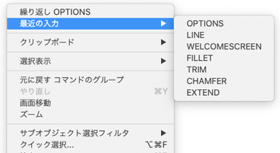

ショートカット メニューの[最近の入力]を使用して、コマンドまたはコマンド入力を繰り返すことができます。ショートカット メニューを表示するには、右クリックします。

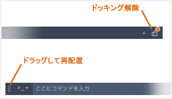

コマンド ウィンドウのドッキングを解除することができます。ドッキングされていない浮動コマンド ウィンドウは、左端または右端をドラッグして画面上で再配置することができます。

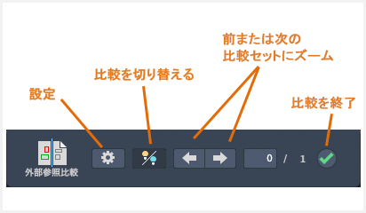

現在の図面に外部参照としてアタッチされた図面ファイルに対して行われた変更を、比較して確認できるようになりました。

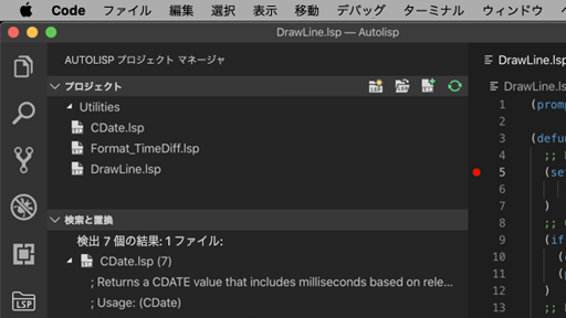

VS Code と一緒に使用する新しい AutoLISP Extension がリリースされました。この Extension は、AutoCAD で AutoLISP (LSP)ファイルを編集およびデバッグできるようにするものです。

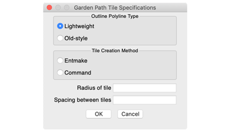

AutoLISP プログラムで使用するダイアログ ボックスを、ダイアログ コントロール言語(DCL)で記述できるようになりました。

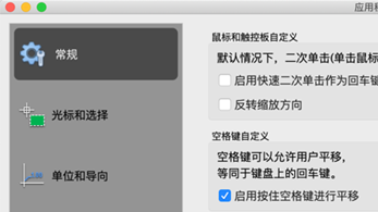

AutoCAD for Mac は、簡体字中国語をサポートするようになりました。

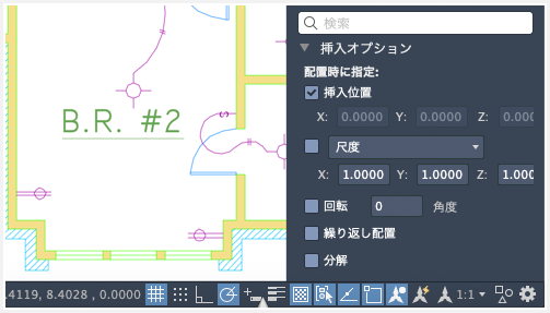

[ブロック]パレットからブロックをドラッグすると、[挿入オプション]の尺度と回転の値が使用されるようになりました。

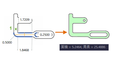

MEASUREGEOM[ジオメトリ計測]コマンドの[クイック]オプションは、2D 図面内の閉じた領域の面積と周長の取得をサポートするようになりました。
