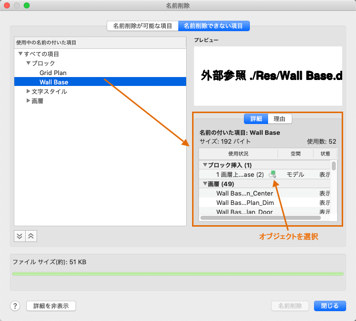

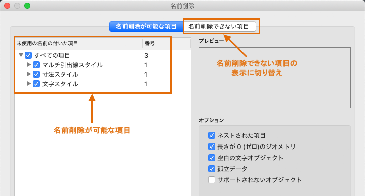

[名前削除]ダイアログ ボックスには、名前削除できないオブジェクトを表示できます。名前削除が可能な項目のリストと名前削除できない項目のリストの表示を切り替えることができます。
名前削除できないオブジェクトの場合、ダイアログ ボックスには各画層上のオブジェクトの数やファイル サイズへの影響など、次のような情報が提供されます。次の図に示す[オブジェクトを選択]ボタンをクリックすると、ダイアログ ボックスが閉じてから、オブジェクトが選択され、名前削除できないオブジェクトが拡大ズームされます。
PURGE[名前削除] - 使用されていないブロック定義や画層などの項目を図面から削除できます。名前削除可能な項目が表示されるほか、図面内の名前削除できないオブジェクトを検索することもできます。
