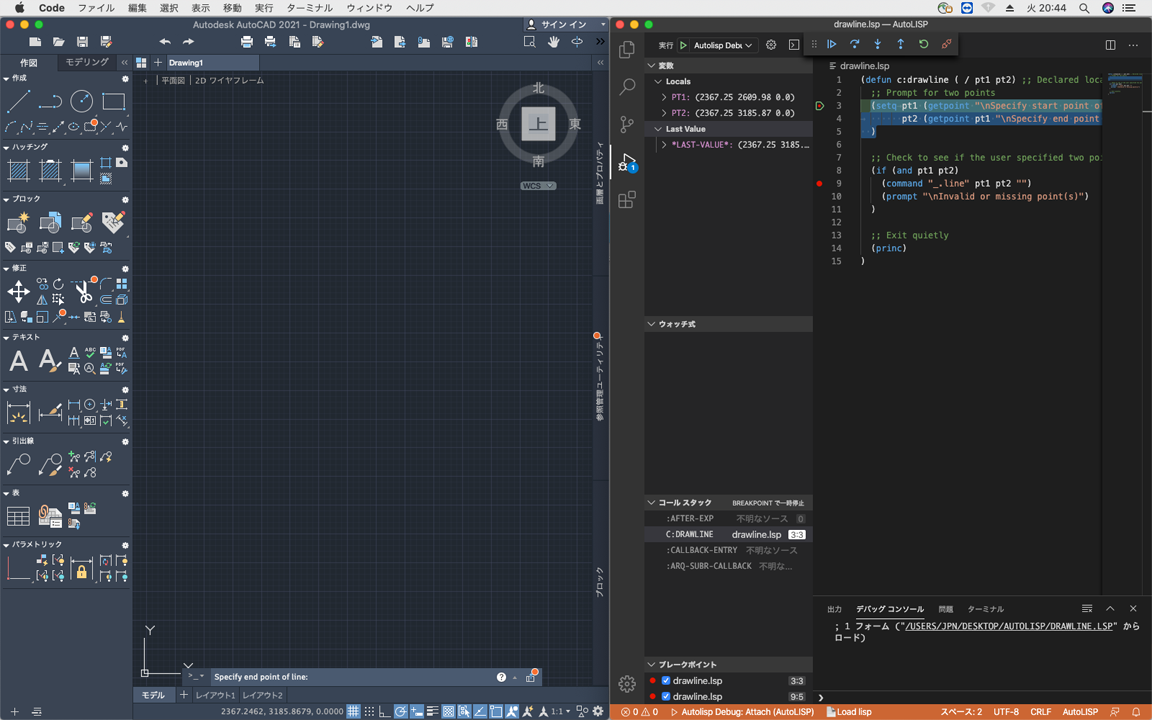

VS Code と一緒に使用する新しい AutoLISP Extension がリリースされました。この Extension は、AutoCAD で AutoLISP (LSP)ファイルを編集およびデバッグできるようにするものです。
AutoLISP Extension を使用すると、次のことができます。
- オートコンプリートやコード スニペットなどの機能を使用して、LSP ファイルを作成および修正する
- LSP ファイル内のすべてのコード、または選択したコードを整形する
- LSP ファイルのデバッグ時にウォッチ式やブレークポイントを追加する
- デバッグ コンソールで AutoLISP コードや AutoCAD コマンドを実行する
