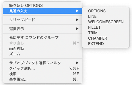

ショートカット メニューの[最近の入力]を使用して、コマンドまたはコマンド入力を繰り返すことができます。ショートカット メニューを表示するには、右クリックします。

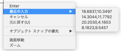

ショートカット メニューで[最近の入力]が使用可能になりました。アクティブなコマンドがない場合、[最近の入力]メニューに最近使用したコマンドが表示されます。コマンドがアクティブな場合、メニューには最近使用した座標が表示されます。
