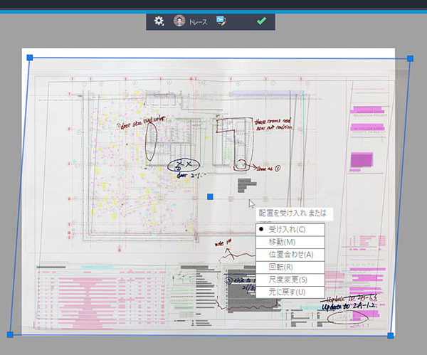

マークアップ読み込みを使用して図面のマークアップ バージョンを元のファイルの上に配置することで、図面に対する変更を簡単に表示したり組み込んだりできるようになります。たとえば、文字や改訂注記が記入された図面の PDF バージョンがある場合、[マークアップ読み込み]を使用して、改訂された図面を元の図面の上にオーバーレイすることができます。または、手書きの改訂注記を含む図面の印刷バージョンがある場合は、その印刷バージョンの写真を撮り、それを JPG または PNG 形式で読み込むことができます。
読み込まれたマークアップは、トレース環境で新しいトレースとして追加されます。[トレース]パレットを開いて図面内のトレースのリストを表示するには、TRACEPALETTEOPEN[トレース パレットを開く]を使用します。
読み込まれたファイルは、新しいトレース内で自動的に図面ファイルの上に配置され、位置合わせされます。読み込むファイルは、図面全体の表現でも、図面の一部の表現でもかまいません。読み込まれたファイルが正しく位置合わせされていない場合は、読み込まれたファイルを手動で位置合わせ、移動、尺度変更、回転することができます。

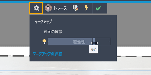

読み込まれたマークアップを表示するときに、背景の透過性を変更して、読み込まれたマークアップの表示/非表示を調整することができます。

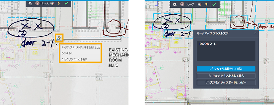

マークアップ アシストは、マークアップを文字および雲マークとして自動的に識別します。マークアップを読み込んだ後、TRACEVIEW[トレース表示モード]をオンにしてトレース モードをアクティブにし、図面自体を修正できるようにします。
識別されたマークアップをクリックして、マルチ テキスト、マルチ引出線、または雲マーク オブジェクトとして挿入することができます。挿入する前に文字を編集したり、文字をクリップボードにコピーすることを選択したりできます。挿入された文字、引出線、雲マークは、現在の画層のプロパティを継承します。
