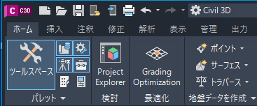

インストールが完了すると、メインの Autodesk Civil 3D リボンの[ホーム]タブから Project Explorer ウィンドウにアクセスすることができます。
または、AutoCAD のコマンド プロンプトに Project Explorer と入力することもできます。
