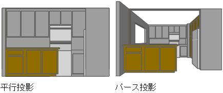

パース ビューと平行投影ビューの違いは、パース ビューでは、理論カメラと目標位置との間に距離が必要になることです。 パース効果は、距離が短いと強くなり、距離が長いと穏やかになります。
次の図は、同じモデルを平行投影とパース投影の両方で表したものです。どちらの図も、同じ視線方向に基づいています。
