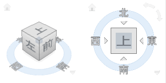

ViewCube は、標準ビューとアイソメ ビューを切り替えることもできる 3D ナビゲーション ツールです。
ViewCube が非アクティブなときに ViewCube が示すモデルの現在の視点は、モデルの現在の UCS とWCS で定義された北方向に基づいています。ViewCube にカーソルを置くと、ViewCube がアクティブになります。使用可能ないずれかのプリセット ビューに切り替えたり、現在のビューを回転したり、モデルのホーム ビューに変更することができます。
ViewCube は、非アクティブ(透明)およびアクティブ(不透明)のいずれかの状態で表示されます。
ViewCube が非アクティブなときの透過性のレベルをコントロールできる他、ViewCube のサイズ、画面上での位置、ViewCube の既定の方向をコントロールすることもできます。ViewCube の外観をコントロールするには、[ViewCube 設定]ダイアログ ボックスを使用します。
ViewCube の羅針盤は、モデルで定義される北方向を示します。ViewCube の下にある羅針盤の表示は、[ViewCube 設定]ダイアログ ボックスでコントロールします。
