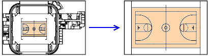

1 つまたは複数の選択したオブジェクトを、ビューの中心に可能な限り大きく表示します。

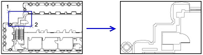

図面の矩形領域をすばやくズームするには、拡大表示する領域の 2 つの対角コーナーを指定します。
指定した領域の左下コーナーが、新しい表示の左下コーナーになります。指定したズーム領域の形状は、そのまま新しいビューの形状にはなりません。これは新しいビューがビューポートの形状と一致する必要があるからです。

ZOOM/[選択オブジェクト(O)]オプションを使用すると、選択したすべてのオブジェクトを表示できる最大の表示倍率でビューが表示されます。

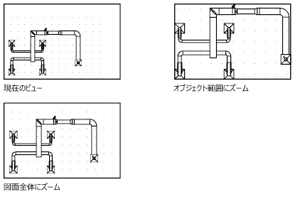

ZOOM/[オブジェクト範囲(E)]オプションを使用すると、図面内のすべてのオブジェクトを表示できる最大の表示倍率でビューが表示されます。このビューには、表示オフになっている画層のオブジェクトは含まれますが、フリーズされている画層のオブジェクトは含まれません。
ZOOM/[図面全体(A)]オプションを使用すると、ユーザ定義のグリッド範囲またはオブジェクト範囲が表示されます。どちらの場合も、ビューは大きくなります。

ZOOM[ズーム]コマンドの開始直後に点を指定すると、自動的に[窓]オプションが選択されます。

図面内のすべてのオブジェクトが、現在のビューポートまたは作図領域に収まる最大限のサイズで表示されます。
をクリックします。
描画グリッドの範囲は、現在のビューポートまたは作図領域いっぱいになります。グリッド範囲の外側にオブジェクトがある場合は、そのオブジェクトも含まれます。
