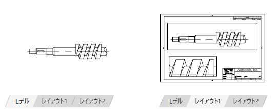

レイアウト タブでは、[モデル]タブで行うのと同じように、レイアウト全体を画面移動したりズームすることができます。レイアウト ビューポート内のビューを調整する場合は、カーソルをレイアウト ビューポート上に移動してダブルクリックすることにより、モデル空間にアクセスできます。レイアウト ビューポートの境界がハイライト表示され、レイアウト ビューポート内のビューを画面移動したり、ズームすることができます。左図は、レイアウトを示しており、カーソルはペーパー空間にあります。右図は、同じレイアウトを示していますが、上部のビューポートが現在のビューポートで、そのビューを右斜め方向に画面移動しています。
