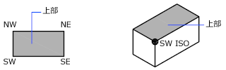

ビューを簡単に設定するには、定義済みの 3D ビューのいずれかを選択します。定義済みの標準の直交投影ビューやアイソメ ビューは、名前で選択することができます。これらのビューは、よく使用されるオプション ([平面図]、[下面図]、[正面図]、[左側面図]、[右側面図]、[背面図])を表しています。さらに、アイソメ ビューのオプションである[南西アイソメ ビュー]、[南東アイソメ ビュー]、[北東アイソメ ビュー]、[北西アイソメ ビュー]を使用して ビューを設定することもできます。
アイソメ ビューの効果を理解するために、箱の上部を見下ろしている状況を想像してみてください。箱の左下コーナーに視点を移動すると、それは、箱を南西アイソメ ビューで見ることになります。箱の右上コーナーに視点を移動すると、それは、箱を北東アイソメ ビューで見ることになります。

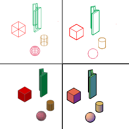

表示スタイルは、エッジの表示やビューポートのシェーディングをコントロールする設定の集まりです。製品には、次の定義済みの表示スタイルが提供されています。
をクリックします。
をクリックします。
をクリックします。
選択した表示スタイルが、ビューポート内のモデルに適用されます。
