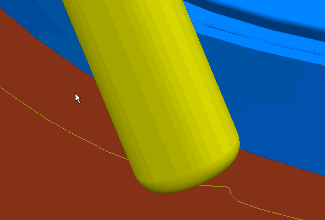

軸方向トレランス: 未設定

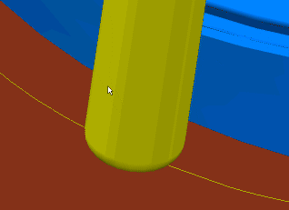

軸方向トレランス: 0.5 mm
