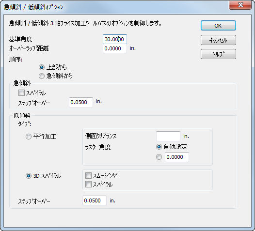

急傾斜 / 低傾斜オプション ダイアログ
順序 - 急傾斜領域と低傾斜領域の加工順序を指定します。
オプション
基準角度 - 等高線(急傾斜)加工と低傾斜加工を区別するための角度です。水平軸からの、サーフェスの傾斜角度です。
オーバーラップ距離 - 急傾斜加工と低傾斜加工のオーバーラップ量です。これにより、急傾斜加工から低傾斜加工への急な転換でモデルに傷がつかないようにします。
急傾斜
連続スパイラル - 連続する 2 つの閉じた輪郭間に、スパイラル パスを作成します。これにより、工具のリフトの回数を抑え、工具の負荷と偏向を一定に保ちつつ加工時間を短縮します。
低傾斜
次から選択します。
平行加工
任意で、側面クリアランスラスター角度 を入力します。
3D スパイラル
スムージング - ツールパスセグメントのオフセットを滑らかにします。
注: 通常、エッジの開いたパーツではラスター、ポケットの底部では 3D オフセットを使用します。
