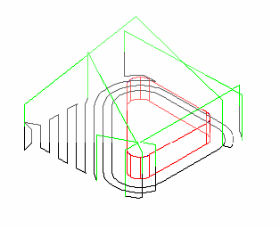

次の例は、全取り代 が設定されていないツールパスです。
次では、同じパーツに 0.25 インチの 全取り代 を設定しています。
次では、同じパーツに 1.0 インチの 全取り代 を設定しています。
