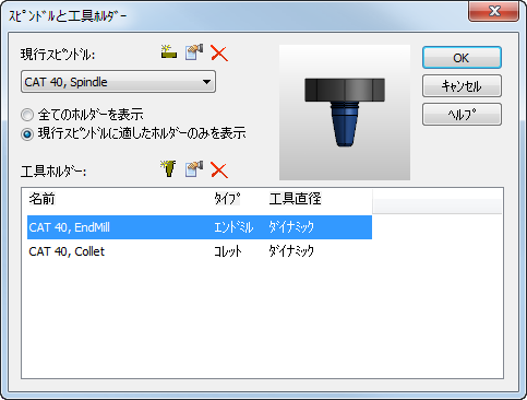

スピンドルと工具ホルダー ダイアログ
スピンドルと工具ホルダー ダイアログを使用して、スピンドルと工具ホルダーを表示、編集、作成します。
[フィーチャーと加工] タブ > [工具] パネル > [スピンドルと工具ホルダー] から、スピンドルと工具ホルダー ダイアログを表示します。
注: これらのオプションは、工具の ホルダー タブでのオプションと同じものです。
スピンドルと工具ホルダー ダイアログには、現在のスピンドルと、そのスピンドルのホルダーが表示されます。スピンドルを変更する場合、現在のスピンドル ドロップダウン リストからスピンドルを選択します。工具ホルダーを選択して、プレビュー ウィンドウにスピンドルと工具ホルダーを表示します。
イメージをクリックして、プレビューをパーン、または、ズームすることができます。プレビューの方向は、[オプション] > [ビュー] > [マシン] ページの設定により決まります。イメージを右クリックして、コンテキスト メニュー を表示します。
スピンドルには、次のオプションがあります。
新規スピンドルを作成スピンドル プロパティ ダイアログを表示します。現在のスピンドルの寸法が、デフォルトとして使用されます。
スピンドル定義を編集 - 現在のスピンドルの スピンドル プロパティ ダイアログを使用して、スピンドルを編集します。
スピンドル定義を削除 - 現在のスピンドルと、その工具ホルダーを削除します。
工具ホルダーには、次のオプションがあります。
新規工具ホルダーを作成工具ホルダー プロパティ ダイアログを表示します。ダイアログを使用して、現在のスピンドルの新規工具ホルダーを作成します。現在の工具ホルダーの寸法が、デフォルトとして使用されます。
工具ホルダー定義を編集 - 現在の工具ホルダーの 工具ホルダー プロパティ ダイアログを使用して、工具ホルダーを編集します。
工具ホルダー定義を削除 - 現在の工具ホルダーを削除します。
