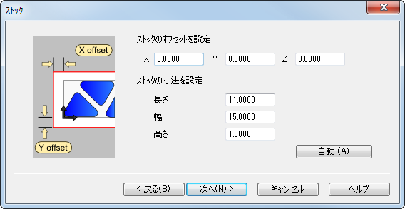

ストック ダイアログ(マルチプル座標系)
ストック ダイアログを使用して、ストックのサイズと位置を指定します。
  1. ストック原点の XYZ 座標を入力します。
    デフォルトのブロックは、ドキュメント内のすべてのパーツが収まる最低限の大きさのブロックに、コンフィギュレーション ダイアログで指定した間隔を含めたサイズになります。
  2. ストックのサイズを指定する場合、長さ高さ を入力します。
  3. ドキュメント内のすべてのパーツが収まる最低限の大きさのブロックを算出する場合、自動 をクリックします。
  4. 次へ をクリックして、プレビュー ダイアログを表示します。グラフィック ウィンドウに、レイアウトのプレビューが緑で表示されます。
