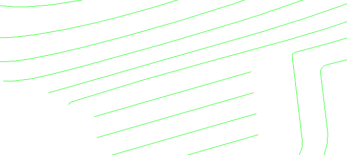

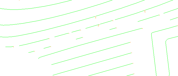

仕上げ加工用ストック エンゲージメント
これらのプロパティは、仕上げ工程に適用されます。工具の磨耗と、材料に対する過剰なエンゲージメントを抑え、サーフェスをより滑らかに仕上げます。
ストックのみ加工 - ツールパスを、ストック モデルから素材の最小量が削除された領域に制限します。
より厚い素材を検出 - しきい値を入力します。FeatureCAM は、指定の厚さに満たない削り残しを無視します。
削除される最短長 - しきい値を入力します。FeatureCAM は、指定の長さに満たないツールパスを無視します。
ストック切込み - 切込みを、指定の値に制限します。
