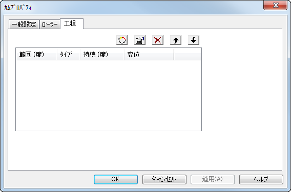

工程タブ
工程
タブで、カム工程とそのプロパティを定義します。工程の円弧は、反時計回りでリストに表示されています。
新規アイテムを作成
ボタンをクリックして、新規工程を作成します。
カム工程を編集
ダイアログが表示されます。
工程を編集する場合、工程をダブルクリックするか、工程を選択して
アイテムを編集
ボタンをクリックします。
カム工程を編集
ダイアログが表示されます。
工程を削除する場合、リストから工程を選択して
削除
ボタンをクリックします。
工程の順序を変更する場合、リストから工程を選択して
上に移動
、または、
下に移動
ボタンをクリックします。
