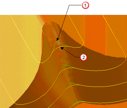

コーナー半径 %
等高線(荒加工と仕上げ加工の両方)のスライスに円弧をフィットして、急な方向転換を避けることができます。等高線荒加工では、パーツに最も近いツールパスだけが円弧に変換されます。コーナー半径 % は、ツールパスに挿入される半径を定義します。
内部コーナーの半径を、工具直径に対する割合として指定します。荒加工パスのデフォルトは 0% 、仕上げパスのデフォルトは 5% です。工具直径が 10mm の場合、円弧半径は 0.5mm になります。コーナー半径 % には、0 から 100 までの値を指定することができます。
工具方向の急転換を回避できるため、円弧フィットは高速仕上げで特に有用です。
- 通常のパス
- 円弧が挿入されたパス
