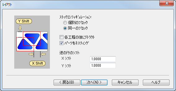

レイアウト ダイアログには、次のネスティング オプションがあります。
パーツをネスティングFeatureCAM は、パーツの図形データを回転、または、反転させて、材料の無駄を抑えるように配置します。
X シフトY シフト - ネスティングしたオブジェクトの原点同士の、XY 軸方向の距離です。
注: これらのオプションは、反転した行と列のみに適用されます。同じ行、または、同じ列でのオブジェクト同士の間隔は、コンフィギュレーション ダイアログの X 間隔Y 間隔 により決まります。
注: これらのオプションは、パーツをネスティング を選択した場合のみ利用することができます。
ヒント: 負の値に設定することもできます。
