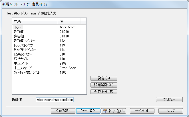

Test Abort/Continue (テスト 中止 / 続行)
コメント - コメントは、NC データのテスト フィーチャーの最初に出力されます。
結果レジスター - プロービングの測定値のレジスターです。例えば、マシンのレジスターが 510 の場合は 510 を入力します。
続行ラベル - テスト フィーチャーの後にプログラムを続行する場合の、NC コード内でのジャンプ先を入力します。Test Jump Label フィーチャーを使用して、新規ジャンプ ラベルを作成することができます。
中止ラベル - テスト フィーチャーの後にプログラムを終了する場合の、NC コード内でのジャンプ先を入力します。Test Jump Label フィーチャーを使用して、新規ジャンプ ラベルを作成することができます。
