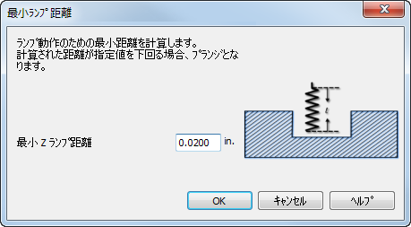

最小ランプ距離ダイアログ
最小ランプ距離 ダイアログを使用して、最小 Z ランプ距離を指定します。この値に満たない場合、工具はランピングする代わりにプランジします。
フライス加工の フィーチャー プロパティ ダイアログ、プランジ タブの 最小 Z ランプ をクリックして、最小ランプ距離 ダイアログを表示します。
最小 Z ランプ距離 - ランピングの、垂直方向の最小距離です。最小 Z ランプ距離 が、算出されたランプ距離、または、最大ランプ距離 より大きい場合、工具はランピングする代わりにプランジします。
