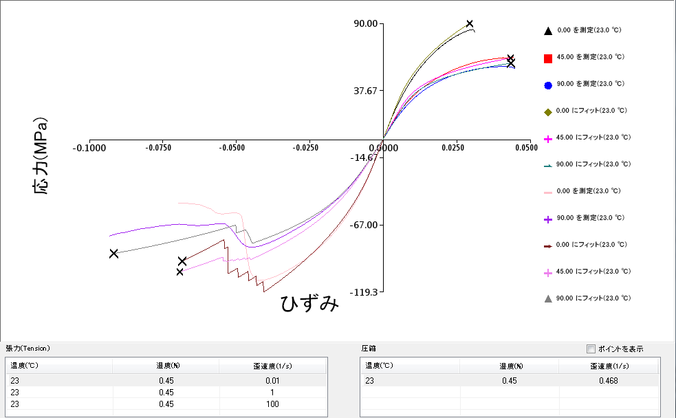

[プロット データ]をクリックして、構造解析で使用される最適化曲線を表示します。ビジュアライゼーション機能の詳細については、下の「プロット データ」セクションを参照してください。

測定データ、および Advanced Material Exchange によって作成された理想化データを可視化するには、[プロット データ]ボタンを使用します。こうしたビジュアライゼーションは、材料の理想化表現を測定データと比較する場合に役立ちます。引張データと圧縮データの両方がある場合は、両方のデータ セットがプロットに表示されます。
データの特性が複数の環境(温度、湿度、またはひずみ速度)で指定されている場合は、解析に使用する環境を選択する必要があります(引張に 1 つ、圧縮に 1 つ)。現時点では、Advanced Material Exchange は環境間を補間しません。環境が複数ある場合は、環境を次の環境に切り替えた時点でプロットが更新されます。

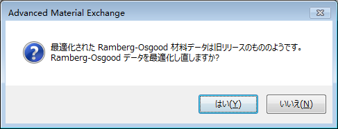

旧リリースの Ramberg-Osgood データが含まれている Moldflow モデルを読み込むときに、以前に保存した応力-ひずみデータを使用して材料の再最適化を選択することができます。Moldflow モデルと構造解析モデルを読み込んだ後、材料を再度最適化するかどうかを尋ねるメッセージが表示されます。[はい]を選択すると、材料はすぐに再度最適化されます。[いいえ]を選択すると、既存の Ramberg-Osgood データを使用して処理を継続することができます。
