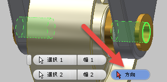

    2 つの円柱状フィーチャ間を測定する場合など、選択対象から方向を決定できない場合は、スタックアップの方向を定義するための選択をするようにプロンプトが表示されます。
    方向を定義するには、次のいずれかを使用します。
    • 平面: 外向きの法線ベクトルで方向を定義します。
    • 円柱および円錐: 軸で方向を定義します。
    • 直線状エッジ: エッジで方向を定義します。
    • 注: 幅フィーチャとは、外向きの法線ベクトルが反対方向を向いた 2 つの平行する平面です。幅の選択を満たすには、反対を向いた外向きの法線を持つ平行なサーフェスを選択します。[Ctrl]キーを押したまま最初の平面を選択すると、幅モードが自動的に有効になります。

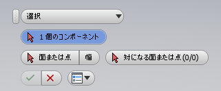

  2. [アセンブリ拘束またはジョイント]の横にあるドロップダウン リストをクリックし、[選択]オプションに変更します。
    注: アセンブリに拘束またはジョイントの情報が含まれていない場合は、[選択]オプションがアクティブになります。
    最初のフィーチャに関連付けられたパーツはループに自動的に含まれ、外観が一時的に透明に変化します。
  3. 最初のパーツに接続されている解析対象のギャップと反対のパーツを選択します。選択したパーツの外観が透明に変化します。ループ内のすべてのパーツを選択するまで、パーツの選択を続けます。最後に選択したパーツには、解析対象のギャップの 2 番目のフィーチャが含まれます。
    ミニツールバーには選択したパーツの数が表示されます。誤ったパーツを選択した場合は、ミニツールバーの[コンポーネント]を選択してプロセスを再開します。
    ヒント: パーツを相互に配置するのに使用される位置合わせピンまたは締結部品を必ず含めてください。ループ定義に含まれていない場合、Tolerance Analysis はこのパーツを通るアセンブリ シフトを計算できません。
  4. スタックアップ ループ内のすべてのパーツを定義したら、相互に作用するサーフェスの各ペアを定義する必要があります。Tolerance Analysis により、選択しやすいようにスタックアップ定義の最初の 2 つのパーツを除く全パーツが非表示になります。1 番目のパーツは不透明で、相互に作用するサーフェスを持つ 2 番目のパーツは透明になります。
  5. 2 番目のパーツと対になる最初のパーツのフィーチャを選択します。選択後
    ヒント: ガイドのために画面下部にあるプロンプトを表示します。
  6. 最初のパーツのフィーチャを選択すると、パーツは透明に変化し、2 番目のパーツが完全に表示されます。最初のパーツと対になる 2 番目のパーツのフィーチャを選択するようにプロンプトが表示されます。2 番目のフィーチャを選択すると、最初のパーツが非表示になり、3 番目のパーツが透明に表示されるため、2 番目のパーツの次のフィーチャを選択できるようになります。必要なすべての対になるサーフェスを選択するまで選択を続けます。Tolerance Analysis では、選択したフィーチャの数と継続に必要な合計数が更新されます。ミニツールバーの[対になる面または点]ボタンを選択すると、選択を開始できます。
