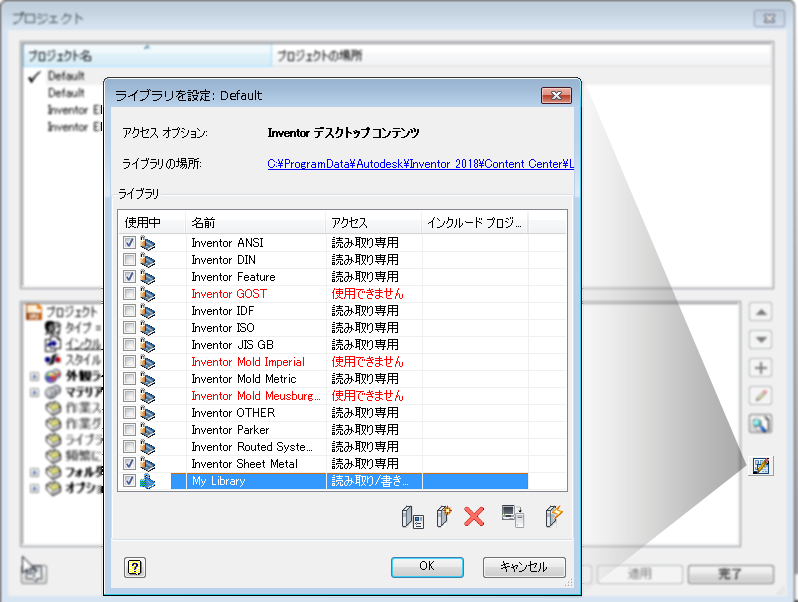

Inventor のコンテンツ センター データベースは 750,000 個以上のパーツを備えており、18 種類の国際規格をカバーしています。設計要件を考慮しながら、必要なライブラリのみをロードすることで、コンテンツ センターをロードしてそこから配置するまでの速度が向上します。
ライブラリ コンテンツのごく一部しか使用しない場合は、必要なファミリをカスタムのライブラリにコピーしてプロジェクト設定の中でのみロードすることを検討してください。
詳細は、「コンテンツ センター」を参照してください。
