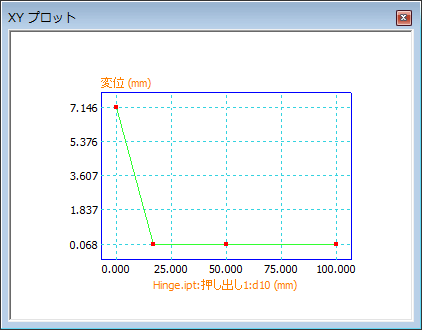

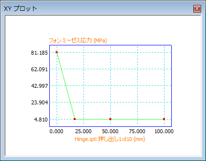

XY プロットを表示する
パラメトリック シミュレーションでは、2 次元の XY プロットとして結果を表示できます。
  1. ブラウザで、プロットに表示する結果タイプ(フォン ミーゼス応力、変位など)を選択します。
  2. パラメータ行を右クリックして、[XY プロット]をクリックします。別のウィンドウに XY プロットが表示されます。
次の図では、同じシミュレーションについて、フォン ミーゼス応力の代わりに、変位の結果の XY プロットを示します。

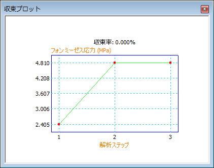

収束プロットを表示する
精度を基準値に近づけるための収束の基準を定義します。結果の収束プロットには、使用されたリファインメントの数と、各リファインメントでのパラメータ値が表示されます。
結果の収束の XY プロットを表示するには、[収束設定]で、[h リファインメントの最大数]を 0 よりも大きな値に設定します。
  1. ブラウザで、[結果]フォルダのノードをクリックし、[収束プロット] をクリックします。
  2. [準備]パネルで、[収束設定] をクリックします。
  3. [収束設定]ダイアログ ボックスで、次の項目を指定します。
    [h リファインメントの最大数]
    既定は 0 です。値の区切りは 1 です。
    2 よりも大きな値の場合、ダイアログ ボックスが表示されます。パフォーマンスを低下させる可能性があるリファインメンtの数を増やします。
    収束判定値に達すると、リファインメントの最大数になる前に解析処理が停止します。
    [収束判定値(%)]
    最近の 2 つの結果の差が 指定された値(%)よりも小さい場合、リファインメントを中止します。
    [h リファインメントのしきい値(0 ~ 1)]
    0 は、設定のすべての要素をリファインメントの候補として指定します。結果は、サイクル当たりの最大リファインメントになります。1 は、リファインメントから設定のすべての要素を除外するため、リファインメント内の要素がなくなります。既定は 0.75 であり、同等のエラーの要素の上位 25% がリファインメントの対象になることを意味します。固有値解析には適用されません。
    値の区切りは 0.1 です。
    [収束結果]
    • フォン ミーゼス応力
    • 最大主応力
    • 最小主応力
    • 変位
    固定値解析の場合のみ、[モード周波数]は結果の収束のモード番号を指定します。
    [ジオメトリ選択]
    収束の基準に考慮するジオメトリを指定します。
  4. [ソルブ]パネルで[シミュレーション]をクリックします。シミュレーションを完了します。
  5. [結果]パネルで[収束プロット]をクリックします。
