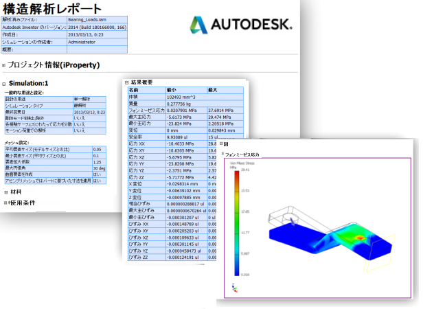

解析の結果は、レポートをパブリッシュするか、DWF 形式でモデルをパブリッシュする方法のいずれかで共有することができます。
レポートは、プロジェクト全体、モデル、または個別のシミュレーション スタディについて、HTML、RTF、PDF または DOCX 形式で作成できます。レポートには文字や解析結果の静的なスナップショットを表す PNG イメージが含まれます。印刷したり、Word や Power Point などに結果を転送することができます。
レポートの出力は、適当な情報のみを表示するようにカスタマイズすることができます。パラメトリック シミュレーションには、指定した結果の他に概要が含まれています。この情報は、選択した設定ごとに表示されます。
