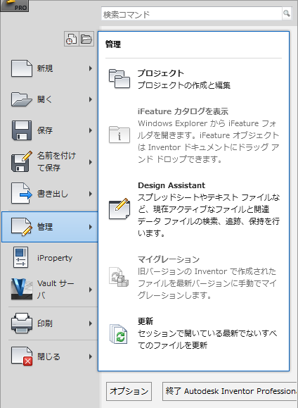

[マイグレーション]コマンドを使用するには、次の手順に従います。
  1. 旧バージョンの Autodesk Inventor で作成されたファイルを開きます。
  2. [ファイル] > [管理] > [マイグレーション]の順にクリックします。
[マイグレーション]コマンドは、現在のファイルがまだマイグレーションされていない場合にのみ使用できます。
