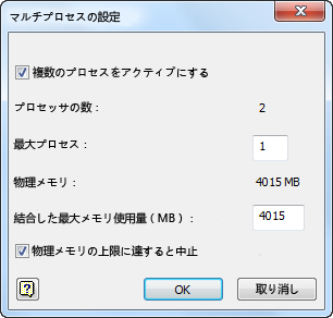

  7. タスク スケジューラでは、マイグレーション時間を短縮するため複数のプロセスがサポートされます。[設定]メニューで、[複数プロセス...]をクリックし、[複数プロセス設定]ダイアログ ボックスを開きます。

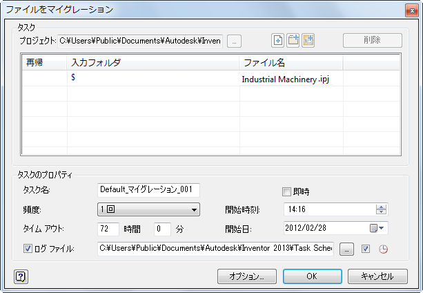

  3. [タスク作成]ドロップダウン メニューで、[ファイルをマイグレーション]をクリックします。[ファイルをマイグレーション]ダイアログ ボックスで、[プロジェクトの設定]をクリックして Vault プロジェクトを選択するか、[参照]をクリックして Vault プロジェクトを選択します。次に、マイグレーションするプロジェクト、フォルダ、またはパーツを追加します。[プロジェクト追加]でマイグレーションすることを推奨します。
    注: [Vault からマイグレーション]がオンになっていることを確認します。
  4. [タスクのプロパティ]で、次の操作を行います。
    • プロジェクト ファイルを一度にマイグレーションする場合は[即時]を選択します。
    • Inventor が使用されていない営業時間後など、後の時刻までマイグレーションを保留にすることもできます。対応するテキスト ボックスで日時を設定します。
    • [ログ ファイル]の名前と場所を設定します。
  5. [オプション...]をクリックします。最適なパフォーマンスを得るために、マイグレーションの一部として視覚化のアタッチメントを作成しないことをお勧めします。Vault Professional を使用している場合は、後でジョブ プロセッサを使用して視覚化のアタッチメントを更新できます。最良の結果を得るには、ビジュアル化管理の設定を一時的に変更して、既存の dwf ファイルを維持します。
    すべてのマイグレーションが完了するまで、ファイルのローカル コピーを保持します。正常にマイグレーションされた新バージョンのファイルであることが後からでもわかるように、コメントを追加しておくことをお勧めします。
  6. [OK]をクリックしてファイルをマイグレーションします。
