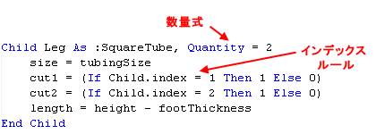

次の例に、2 つのパーツを使用して子の一覧を作成するルールを示します。
この例では、パラメータ cut1 と cut2 はそれぞれの子によって異なります。
