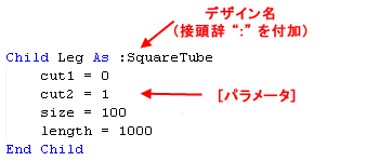

次の例では、子ルールの構文を示しています。

デザイン名の式
デザイン名の式は有効なデザインの名前を返す必要があります。最も単純な式では、コロン + 識別子(:SquareTube など)を使用して名前を返します。デザイン名をより複雑な式で指定することもできます。この式は子が存在する前に評価されるため、パラメータ割り当てと異なり子の中の要素を参照することはできません。

子ルールのパラメータ
パラメータ値を変更することでパーツを修正できます。設定の異なるパーツがさらに 2 つ必要な場合は、2 つの個別の子ルールが書き出されます。以下で、Support および crossMember の子は :SquareTube デザインのインスタンスです。異なる値が cut2 および長さパラメータのそれぞれの子に指定されます。
