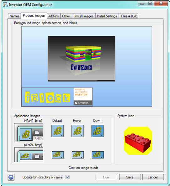

スプラッシュ画面、バックグラウンド イメージ(ゼロ ドキュメント イメージ)、左下隅の製品イメージ、左上隅のアプリケーション ボタンのシステム アイコン イメージに使用するイメージを指定します。
タブのイメージ表示
イメージを変更するには、イメージをダブルクリックします。[開く]ダイアログ ボックスで、イメージを参照して選択します。
イメージの形式 .bmp または .png をサポートしています。
イメージのサイズ 参考に、Inventor スプラッシュ画面は 860x500 ピクセルで、バックグラウンド イメージは 320x200 ピクセルです。

Autodesk Inventor OEM イメージ
バックグラウンド イメージ上にオーバーレイされる別個のイメージです。このイメージを指定するには、赤色の破線によって定義された領域内をダブルクリックします。
このイメージのバックグラウンドが透明な場合、ゼロ ドキュメント バックグラウンド イメージがその下に表示されます。.bmp イメージ形式は透過をサポートしていません。ただし、マゼンタ色が透明色として扱われます。Inventor は次のイメージを使用します。
アプリケーション イメージ
.bmp ファイル形式が必要となります。3 つのイメージを各サイズ用に用意します。既定イメージはアクティブな操作がないことを示し、ホバー イメージはマウスがボタンの上にあるときに表示され、ダウン イメージはボタンが押されたときに表示されます。必要なサイズがダイアログ ボックスに表示されています。アイコン イメージをクリックして適切なファイルを参照できます。

次の図に、iBlock サンプル アプリケーション用のイメージを指定した後のダイアログ ボックスを示します。左下隅用のイメージを指定すると、以下のようにコンフィギュレータが自動的に "Powered by Autodesk Inventor" イメージをそのイメージに追加します。iBlock サンプル用のイメージは ¥Inventor OEM 2014¥SDK¥Samples¥iBlock¥Resources にあります。
