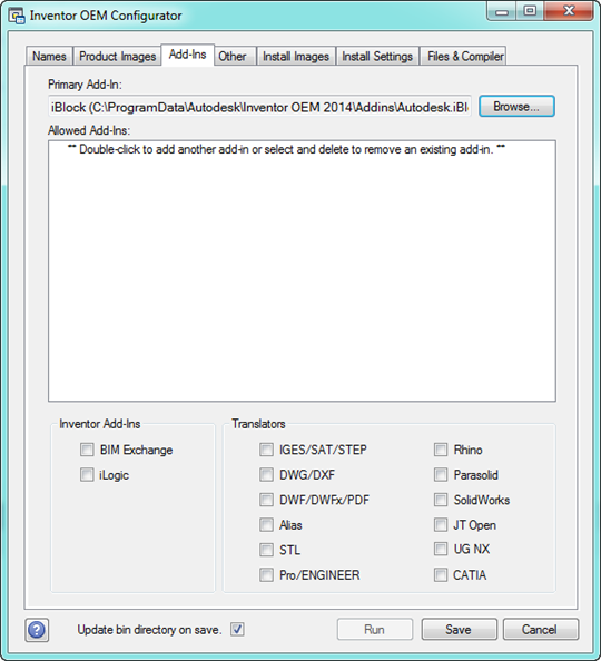

アプリケーションでサポートする Inventor アドインを指定します。選択一覧には、Inventor OEM SDK とともにインストールされているアドインが表示されます。すべてのアドインを開発システムにインストールし、インストーラでサポートするアドインを選択することができます。開発用マシンが顧客の環境と厳密に一致するようにするには、提供する予定のアドインのみをインストールします。
次のイメージに、iBlock アドイン ファイルを選択した後に表示されるダイアログ ボックスを示します。iBlock サンプル プログラムに他のアドインは必要ありません。
注: OEM コンフィギュレータを使用して ETO アプリケーションを作成すると、Intent Inventor アドインが[許可するアドイン]の一覧に自動的に追加されます。
