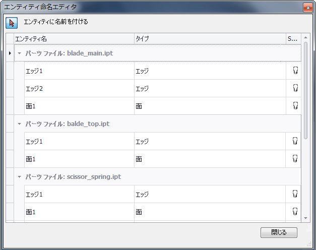

Intent モデルのエンティティに命名する
エンティティ名を変更する
  1. [エンティティ命名エディタ]ダイアログ ボックスの[エンティティ名]列で、名前をクリックし、新しい名前を入力します。
エンティティ名を追加する
  1. [エンティティ命名エディタ]ダイアログ ボックスで名前エンティティをクリックし、モデルでエンティティを選択します。
  2. モデルで、エンティティを選択します。
  3. エディタ内で、他の名前の下に新しい基本エンティティ名が表示されます。必要に応じて名前を編集します。

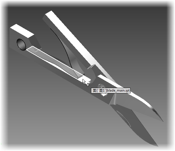

Inventor の表示でエンティティ名を表示または非表示にする
  1. [エンティティ命名エディタ]で、 をクリックします。
  2. エンティティ名を選択します(パーツ ファイルのみ)。
    選択モードでは、ツールチップにエンティティ タイプ、Intent 名、定義が格納されているファイル名が表示されます。
  3. エンティティ名を右クリックして右クリック メニューを表示します。選択したエンティティの名前を削除、パーツ内のすべてのエンティティ名を削除、または Inventor の表示内のすべてのエンティティ名を表示および非表示にすることができます。
    Intent アセンブリでは、メニュー内容に表示、非表示またはパーツ内のすべてを削除の追加オプション、および[すべて展開]、[すべて折りたたむ]が含まれています。アセンブリ内の特定のパーツのすべてのエンティティ名を表示または非表示にすることができます。
