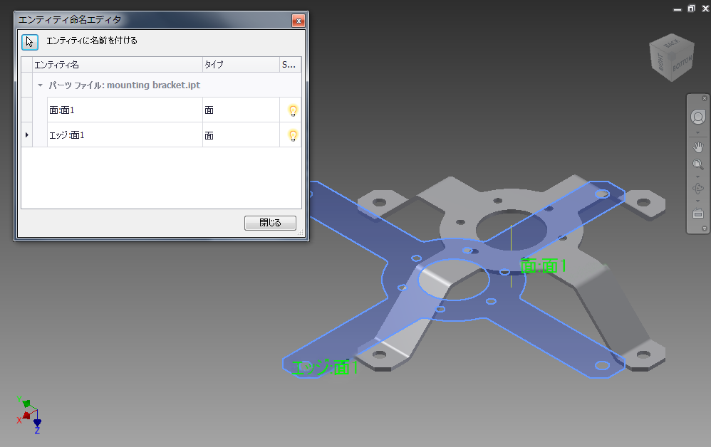

[エンティティ命名エディタ]ダイアログボックス
ソリッド ボディのジオメトリ エンティティ(面、エッジ、頂点)に名前文字列を割り当てます。
操作方法
リボンの[ツール]タブ [ETO]パネルで、[エンティティ命名エディタ]をクリックします。ダイアログ ボックスが表示されます。
エンティティに命名する
[エンティティ命名エディタ]ダイアログ ボックスのリストにエンティティを追加します。
エンティティ名
各パーツ ファイル名を下の関連するエンティティ名とともに一覧表示します。
Intent アセンブリ内で Intent が使用するファクトリ パーツ(元のパーツ ファイル)のインスタンスであるメンバ パーツ ファイルの名前がアセンブリに表示されます。Intent アセンブリではエンティティ名を追加または編集できません。
Inventor の表示内のエンティティ名をオンまたはオフにします。
注: エンティティ命名エディタは、フラット パターン内の項目の命名をサポートしています。Editor は、平面および曲げ環境両方のすべての名前を合わせるため、両方で同じ名前を使用することはできません、。名前が属する環境をエディタ内で識別することはできません。次のイメージのように、もう一方を見ているときに、1 つの環境でエンティティをハイライト表示することができます。
